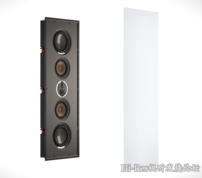

  DALI PHANTOM S-280
  S-280是当之无愧的旗舰级嵌入式喇叭。这款令人赞叹的喇叭结合了优化设计的SMC混合高音模组单体,两个低音/中音驱动的8英寸中低音单体,以及两个10英寸的被动式辅助辐射低音单体,呈现更为协调、澎湃有力的绝妙音色。如果用家追寻的是绝不牺牲音质表现的嵌入式喇叭,PHANTOM S-280无疑是理想之选。

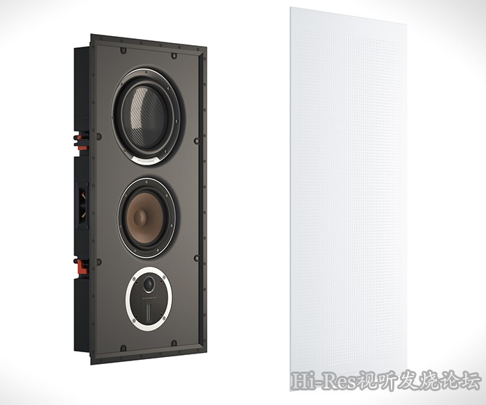

  DALI PHANTOM S-180
  S-180将一个8英寸中低音单体和一个10英寸被动式辅助辐射低音单体互相结合,赋予PHANTOM S-180更为深沉震撼的低音区域表现,哪怕是频率再低的声音讯号也能再现,毫不逊色於传统落地式喇叭。不仅如此,这款轻薄的出色喇叭,将能完美胜任您音响系统中的前方或中央声道的角色。

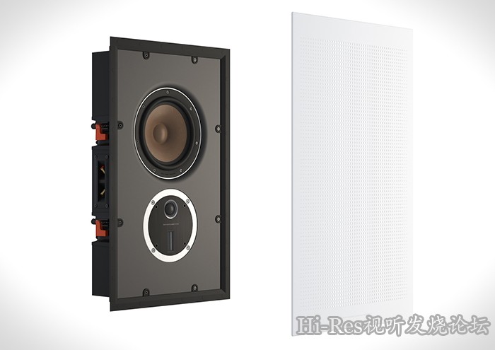

  DALI PHANTOM S-80
  S-80造型虽然小巧,音质依然澎湃,8英寸的中低音单体,与SMC混合高音模组单体相辅相成,输出清晰精确的声音效果,低音表现出众。相对小巧的尺寸令PHANTOMS-80可放置於音响系统的任何位置,无论前方、中央、环绕或吸顶位置均可胜任。

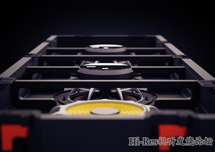

  S系列在设计时就致力于非常浅的厚度,仅有103mm的厚度必须要提供充足的低频空间,因此在高度与宽度上更为开展,并使用大尺寸的中低音与低音被动式辐射辅助单体,藉此维持103mm厚度下还能提供优异的低频。

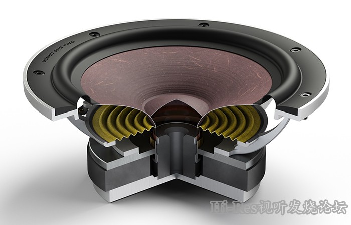

  DALI使用SMC材料中低音单体,SMC(Soft Magnetic Compound, 软磁性复合物)具有传输极高磁导率和极低电导率的独特效能,从而大幅度降低磁极柱周围的磁滞效应和涡流干扰,不负期望呈现出磁铁系统的所有卓越品质,降低机械相变效应,精准再现完美音效。
  为了适应103mm箱体深度,8英寸的中低音单体使用的铝合金制框架是以RUBICON系列为基础所改良,使得磁铁系统能够在足够刚性的框架下运作。SMC磁铁系统也同样以RUBICON 8所使用的磁铁系统为基础改良。

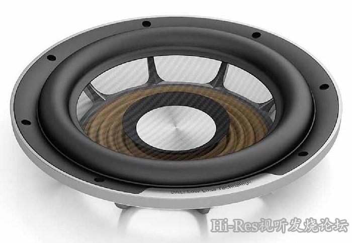

  S系列中的S-280与S-180都使用了被动式辐射辅助单体,取代了常见的低音反射孔,由於崁入式与极薄的设计,设计团队在比较之後决定设置被动式辐射辅助单体,提供更快的速度,而且不会产生空气噪声。
